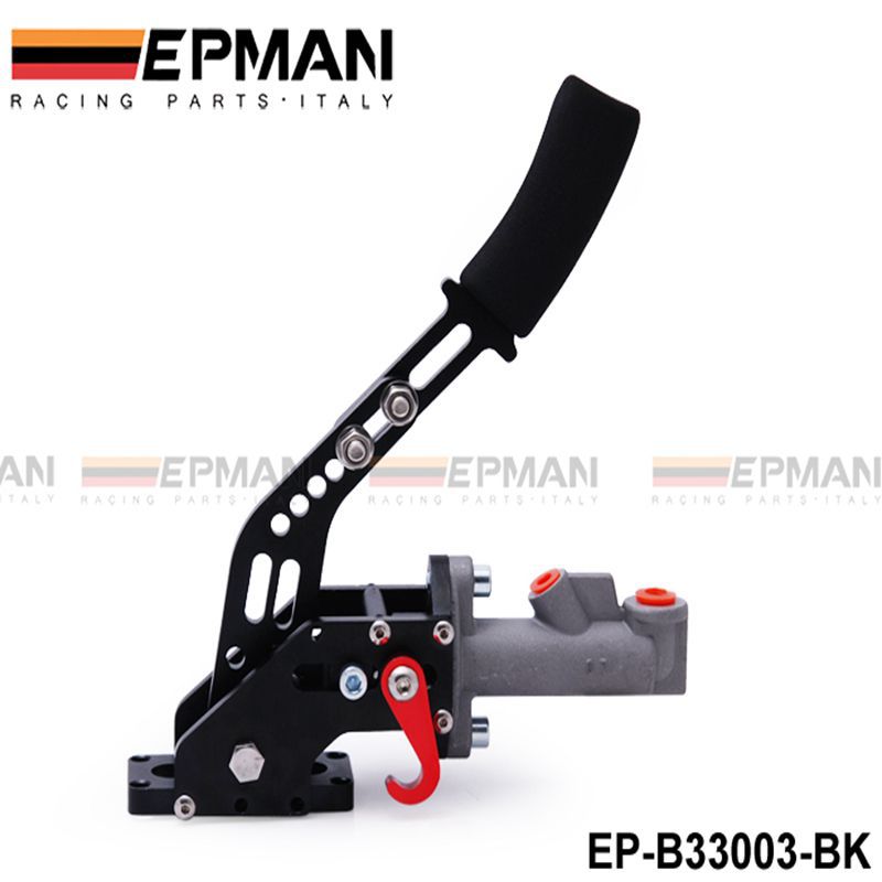

C'est un frein à main de voiture donc il effectue une poussée (sur un maître cylindre), et pas une rotation Wink

J'ai allongé le filetage de l'axe du MC  pour y bloquer une petite patte qui agirait sur le potentiomètre à glissière.
Au passage, sur une simu ok, mais sur une voiture je ne mettrai pas ça !
Je n'aurai pas confiance si je devais compter sur le fam

Pour accroitre la résistance du levier j'ai bricolé ça (ça permet aussi de régler sa course) :

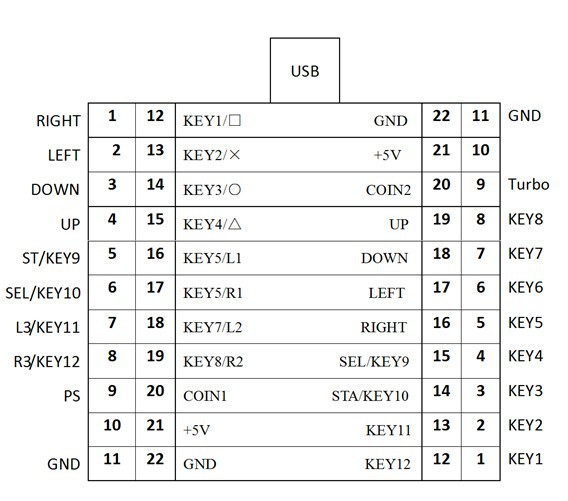

J'ai reçu et connecté ma carte contrôleur, celle là : http://fr.aliexpress.com/item/Xin-Mo-Arcade-to-USB-controller-2-player-MAME…
J'ai essayé plusieurs solutions, pas moyen d'avoir un contact analogique, voici le plan de la carte :
Si j'utilise par exemple 1, 2, 3 ou 4, le contact se fait directement en fin de course.
Voici l'interface de la carte  :
Sur 1 j'ai la croix qui monte directement en fin de course et le pov qui est à la même position.
Sur mon potard j'ai câblé 2 fils :  vers la masse et l'autre vers le contact.
Vous auriez une idée sur le sujet SVP ?
Excusez mon ignorance dans le domaine mais c'est la première fois que je bidouille un truc du genre Embarassed
MessagePosté le: Ven 29 Avr - 16:01 (2016)    Sujet du message: Frein à main analogique Répondre en citant
Il n'y a aucune entrée analogique sur le circuit donc ça risque d'être compliqué :B

MessagePosté le: Ven 29 Avr - 16:44 (2016)    Sujet du message: Frein à main analogique Répondre en citant
Si c'est le cas je me suis fait avoir par l'interface qu'ils montrent, où on voit bien des fonctions analogiques...
Au pire ça servira pour button box Wink
MessagePosté le: Ven 29 Avr - 16:46 (2016)    Sujet du message: Frein à main analogique Répondre en citant
Ah oui si tu as regardé l'interface de gestion du périphérique, oui c'est sûr que tu t'es fait avoir. Il vaut mieux regarder ce qu'il y a sur la carte plutôt que les logiciels
