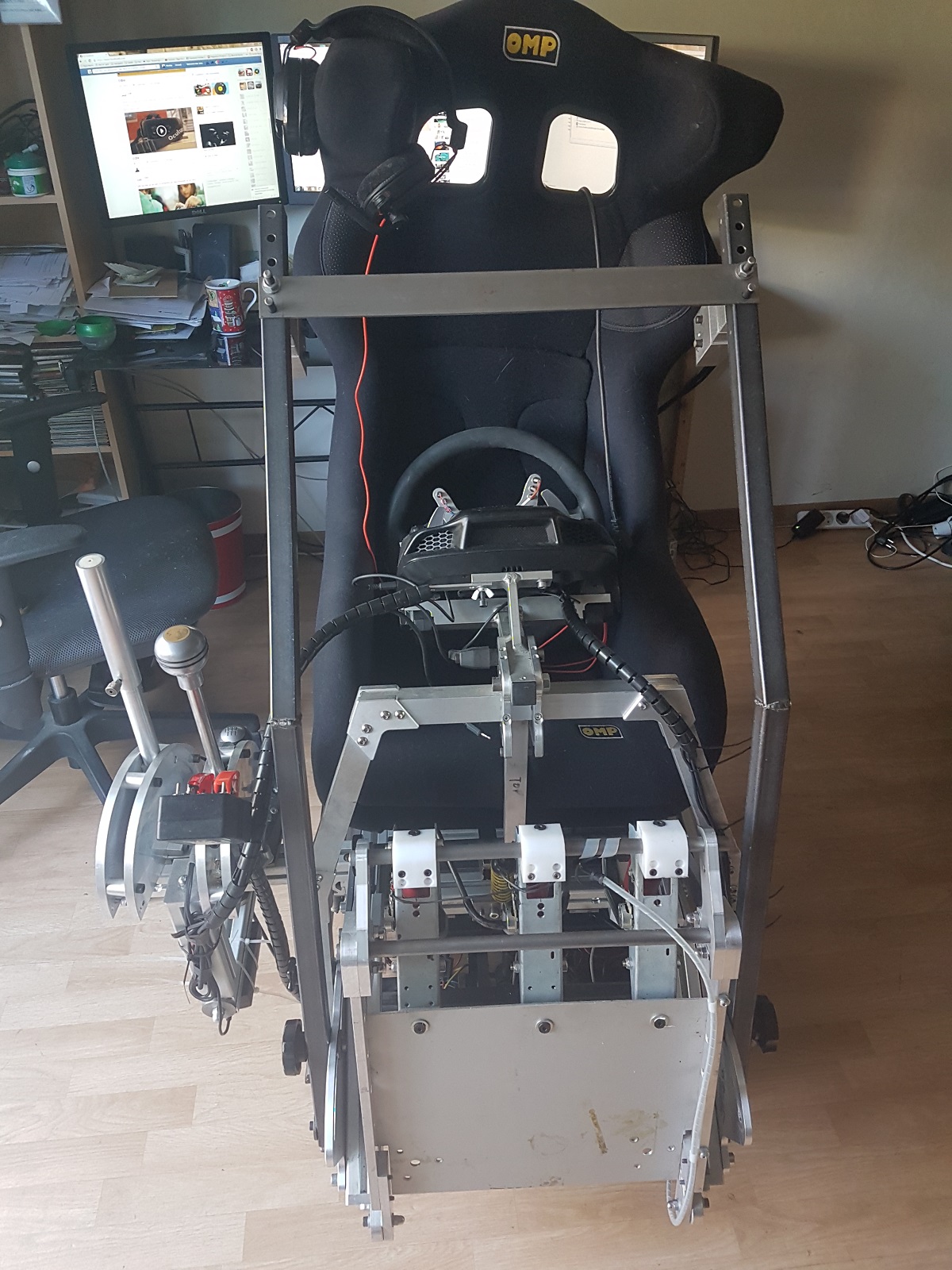

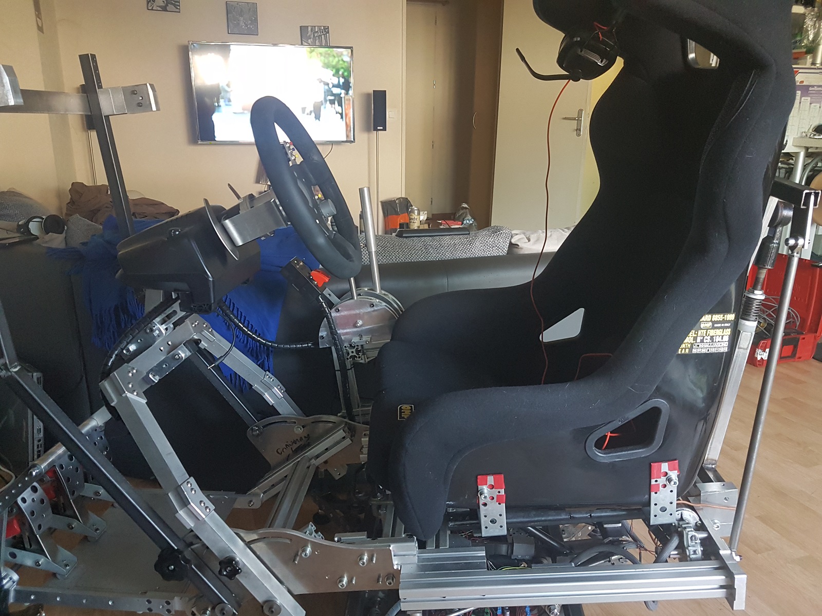

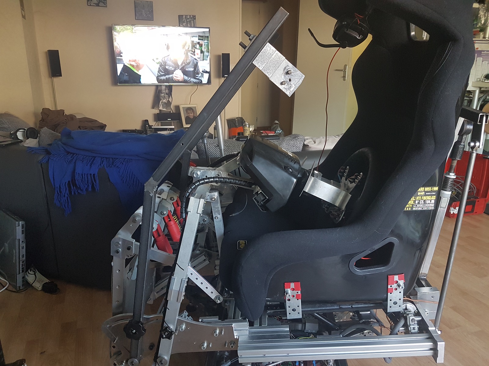

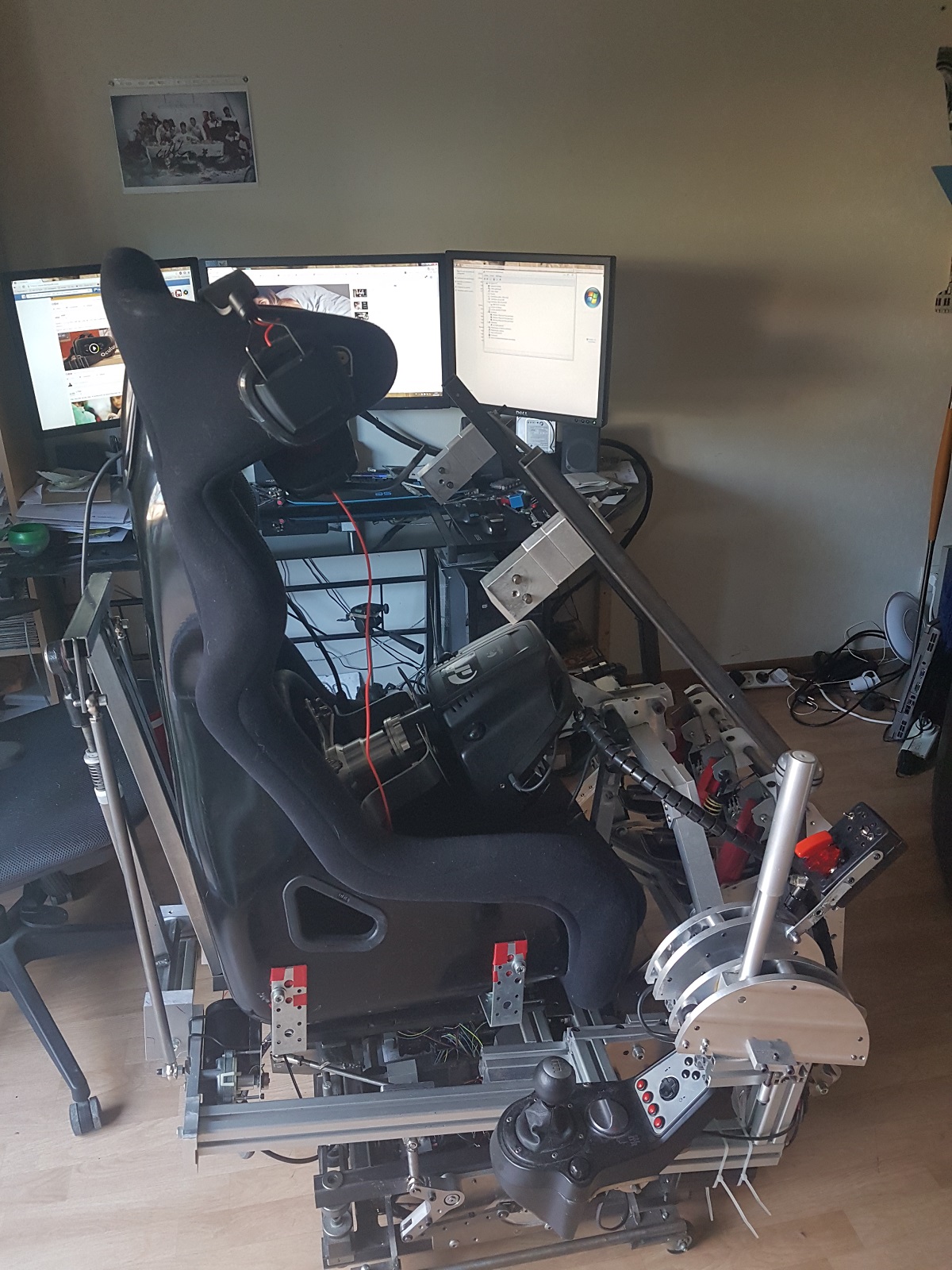

Salut a tous donc j'ouvres un sujet pour vous présenter mon simu
je suis donc usineur de métier j'ai les pieds dans ce métier depuis mes 14 ans j'en ai fait ma passion ce qui me permet de " bien bricoler "
avant de tomber dans les simu j'ai réalisé pas mal de choses j'ai fait du modélisme jusqu'en arriver a l'échelle 1/5 eme ou j'ai réalisé mes propres voitures types TT la dernière l'ultime c'est un buggy TT a transmission intégrale full alu et titane hors mis les roues c'est du 100% fait maison ... que j'ai toujours dans mon garage ;-)
Pour mes besoins dans le modélisme je m'étais lancé dans la réalisation d'une fraiseuse cnc, mais mon parcours professionnel m'a obligé a m'en séparer a regrets
donc aujourd'hui mon passes temps c'est mon simulateur
Etant usineur la totalité des mes pièces sont usinées soit en classique soit en commandes numériques, je travailles avec des logiciels type autocad ou topsolid.
J'en suis venu au simu car comme beaucoup je jouais sur play " PS3 3 " donc achat d'un G25 et réalisation d'un playseat puis j'en suis venu au PC et donc a la réalisation d'un simulateur.
Dans toutes mes réalisations j'éssaye de me donner des contraintes pour ne pas partir dans tous les sens
le playseat de base devait donc être repliable pour pouvoir le ranger facilement ... j'ai depuis gardé ce principe
quand je suis passé sur PC et le passage au simulateur j'ai conservé quelques bases de mon playseat mais la structure elle a été refaite entièrement ... remplacement des matériaux etc etc
je vais donc vous présenter mon simu étapes par étapes
mais avant je vais quand même vous poster les photos de l'état actuel   plus quelques vidéos

merci pour les commentaires  Smile  c'est sur que mon boulot a un sacré avantage tant pour l'usinage des pièces que pour la matière
pour ce simu je n'ai acheté que le tube en 30X30 du socle et le tube de 30X30 qui maintiens le volant le reste c'est du 100% récup
soit c'est des chutes ou bien pour le profilé Elcom par exemple ayant fait quelques boites différentes j'ai cet avantage de pouvoir " piocher " a droite a gauche
le profilé alu par exemple l'ancienne boite ou je bossait une longueur de 1,5 M pour eux si c'est un peu cogné c'est de la chute ... pour moi c'est de l'or  Razz
j'ai aussi a ce jour un bon patron qui me laisse bricoler pour moi en dehors des heures de taf ou la samedi ça aussi c'est un sacré avantage

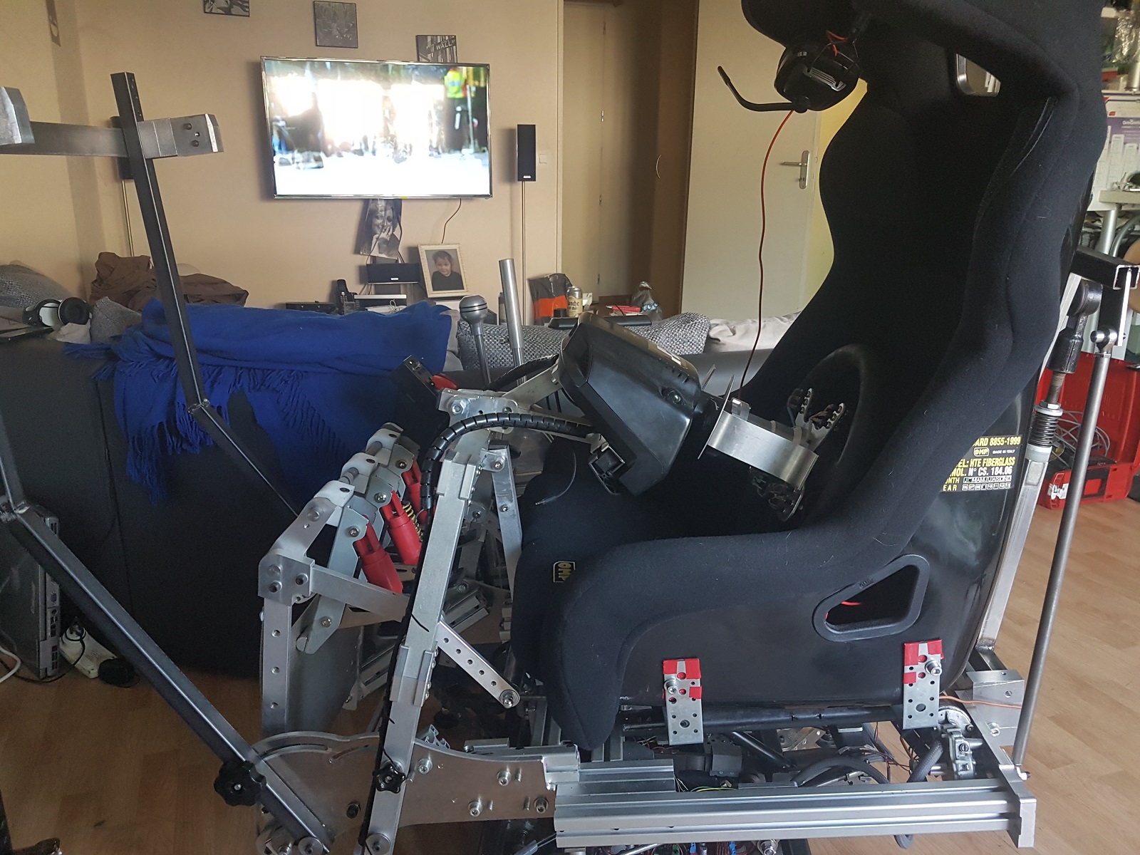

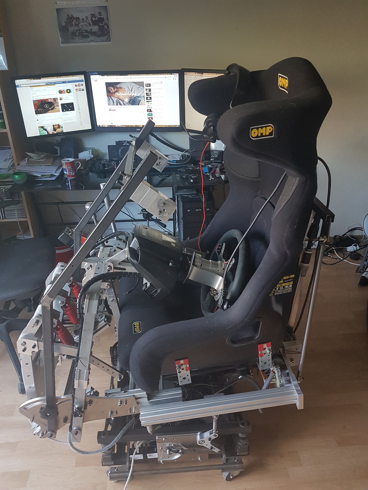

J'ai le pitch et le roll sur l'ensemble de la plateforme " siège volant écrans "
Et le sway et le surge uniquement sur le siège
La plateforme est articulée via un cardan ... Par contre pour ce dernier j'ai fait vraiment lowcost
J'ai récupéré ça sur une colonne de direction ils sont souvent surdimensionné 😉
Le siège lui c'est plus compliqué il pivote avec des rotules provenance Audi A 4 elles sont lisses et non coniques c'est pour ça que j'ai pris ce modèle le balancier entre les deux me donne le sway pour le surge celle qui est a l'art du siège ne bouge plus elle est monté sur un axe qui coulisse du haut vers le bas
Je sais c'est un peu tordu mais ça fonctionne

non François c'est réfléchis le tube fait 2mm de section c'est du 25X25 pour la colonne qui me maintiens le volant qui est reglable en hauteur et profondeur
si tu regardes les photos c'est pincé entre 2 plaques usinées de 10mm et pour eviter l'ecrasement il y a des tubes rond glissé a l'intérieur
ensuite c'est relié au pédalier avec du 25X25 aussi il faudrai que je démonte tout pour faire des détails mais une fois l'ensemble déplié et serré ça ne bouges pas.
les les tubes de ce que l'ai appelé arceau et qui me maintiennent le volant eux c'est du 30X30 mais ce n'est pas soudé pour éviter la déformation de plus c'est démontable si je doit faire des modifs
j'ai donc fait des pièces pour assembler les tubes qui viennent coiffer, même sans les vis ça ne se déforme pas
pour l'assemblage j'ai riveté des inserts taraudés dans les tubes

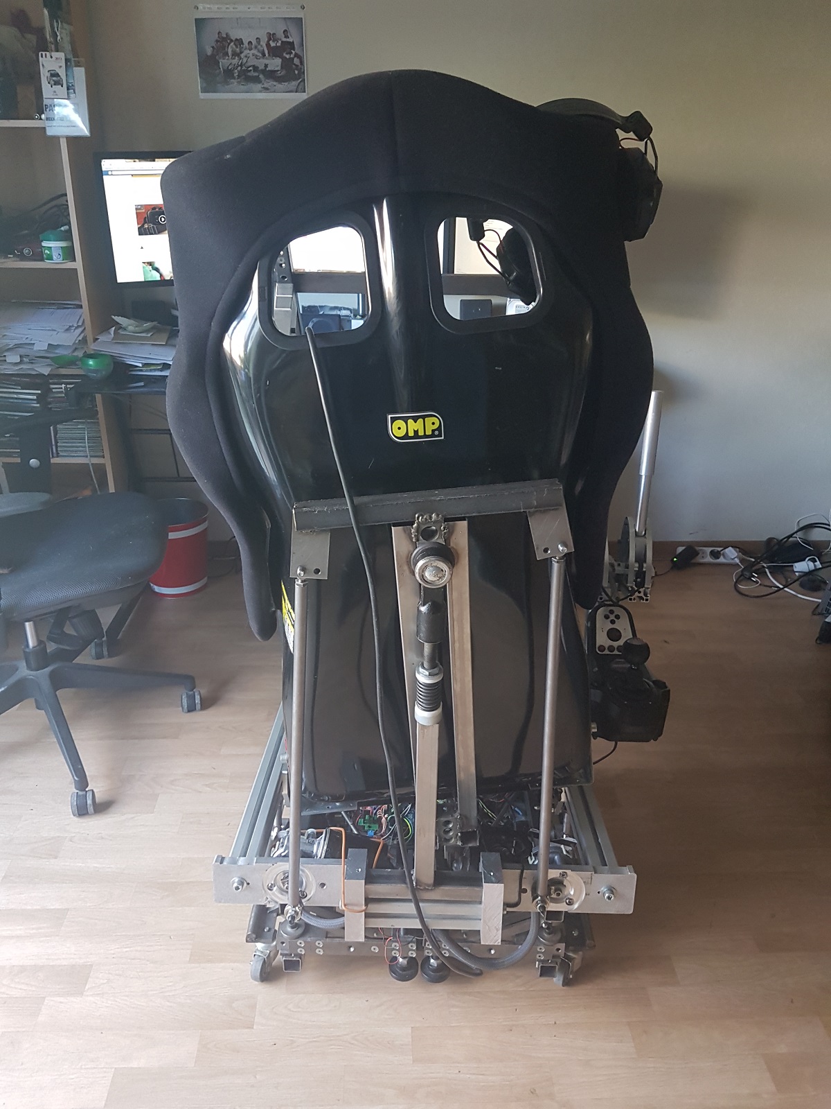

Wanegain pour le sway c'est une rotation entre les rotules celle placée dans le dos et celle placée a l'av sous le siège
pour le surge c'est une rotation mais seulement sur la rotule placée a l'av du siège, si tu regardes les photos du début la rotule placée a l'arr est montée sur un axe, la ou j'ai placé le ressort
cet axe coulisse dans le tube carré ( c'est guidé par une bague en téflon ) donc quand les 2 moteurs poussent ou tirent le siege ne peut pas basculer de gauche a droite

Pour le surge, ça ressemble à un mélange surge/heave. Qu'en est-il du ressenti ? Ca te convient ou tu penses que ça peut être amélioré ?

Le ressenti et plutôt bien je cherchais a avoir des sensations similaires a une voiture
Du fait de l'axe qu'il y a entre les 2 rotules c'est pas mal ça ne bouges pas trop au niveau des épaules mais en gros j'ai le cul bien ballotté pour le surge aussi mais je suis pointilleux donc a mon goût ça vas évoluer
Je ne voulais pas faire comme ça au début mais ce principe était le plus simple a mettre en place
Il faut que je teste avec des harnais et que je modifie le point pivot avant pour le surge
Après forcément tout peut s'améliorer

Pas de yaw pour moi j'ai ajoute ça car dans une voiture seul le corps subit les forces g longitudinales et axiales
Tout le reste c'est l'ensemble véhicule et pilote
Pour le ressenti comme j'ai dit je soupçonne un moteur malade il a du retard mais si je triche avec le logiciel simtools c'est plutôt bon en courbe par exemple mon siège s'incline dans le sens opposé a la courbe
Dans un virage a droite mon siège s'incline a gauche donc j'ai le corps en appuis sur le flanc gauche du siège ... Comme en vrais
