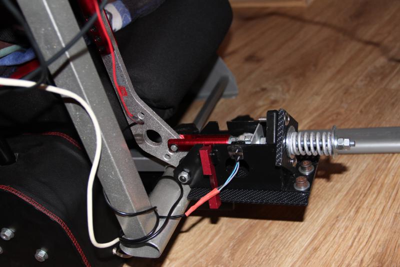

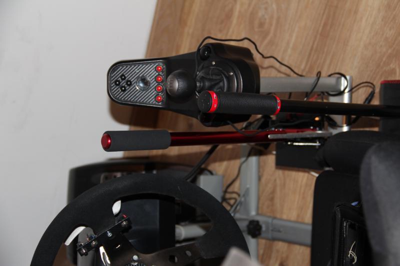

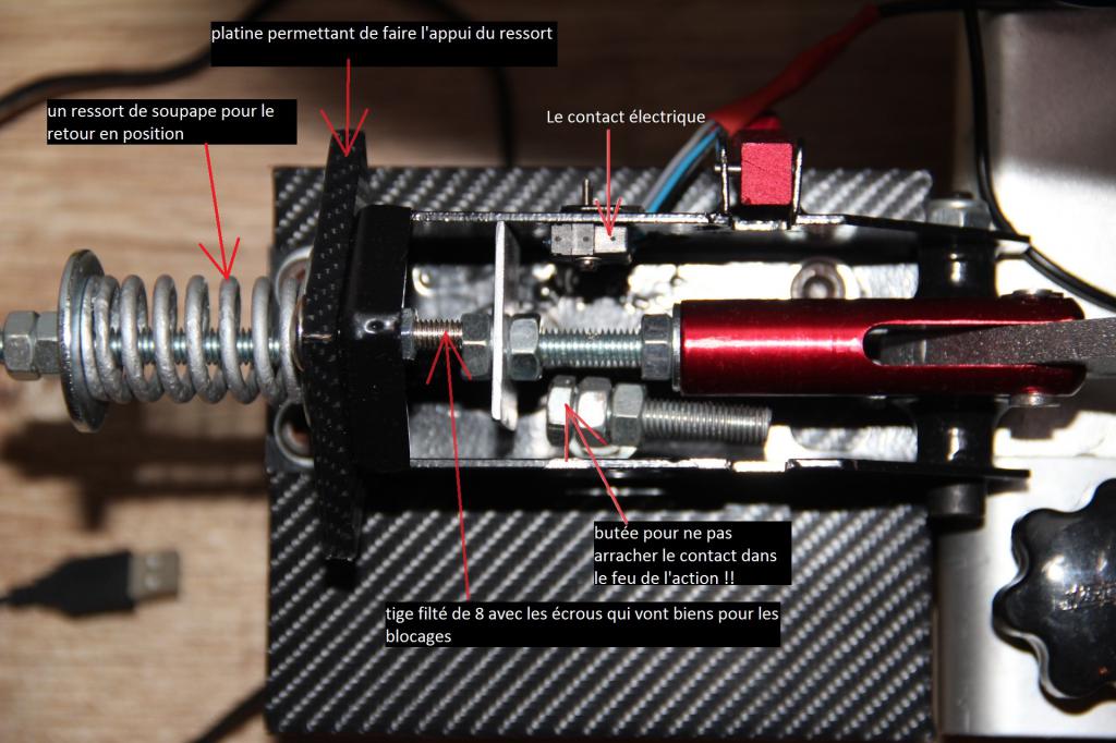

Je vais vous présenter mon e-frein à main . il a été fabriqué sur la base d'un frein à main hydraulique de rallye mais sans la partie hydraulique
j'ai commandé le frein à main sans le maître cylindre donc sur un site bien connu pour ne pas le nommer ORECA store. Matériel de bonne qualité, sa donne un côté "pro" à mon playseat. Very Happy
Ce qui est bien x'est qu'il y a la possibilité de le monter en vertical ou horizontal avec un manche long ou court...
Livraison rapide pour moi en  72 heures il me semble par chronopost (je suis de la réunion...)
Pour le moment, il fonctionne sur le principe on/off et je doit dire que sa me conviens bien pour l'utilité que j'ai: dirt rallye en rallye cross sa marche du tonnerre. Mais peut être que je vais le passer en progressif on verra bien!
Quelques photos:
vu du siège ( le manche rouge)
La partie basse
 et une photo explicative du montage
Si vous avez des propositions pour l'améliorer je suis preneur Okay ..

Beau fam Okay
Juste un conseil c'est pour la butée, y mettre un caoutchouc assez épais genre cylinde block sa adouci quand tu titre le levier et peut être le retour aussi ,de + sa t'enleve le bruit .

merci  Okay
c'est que quand on le lâche sa fait un bruit pas forcément agréable.
