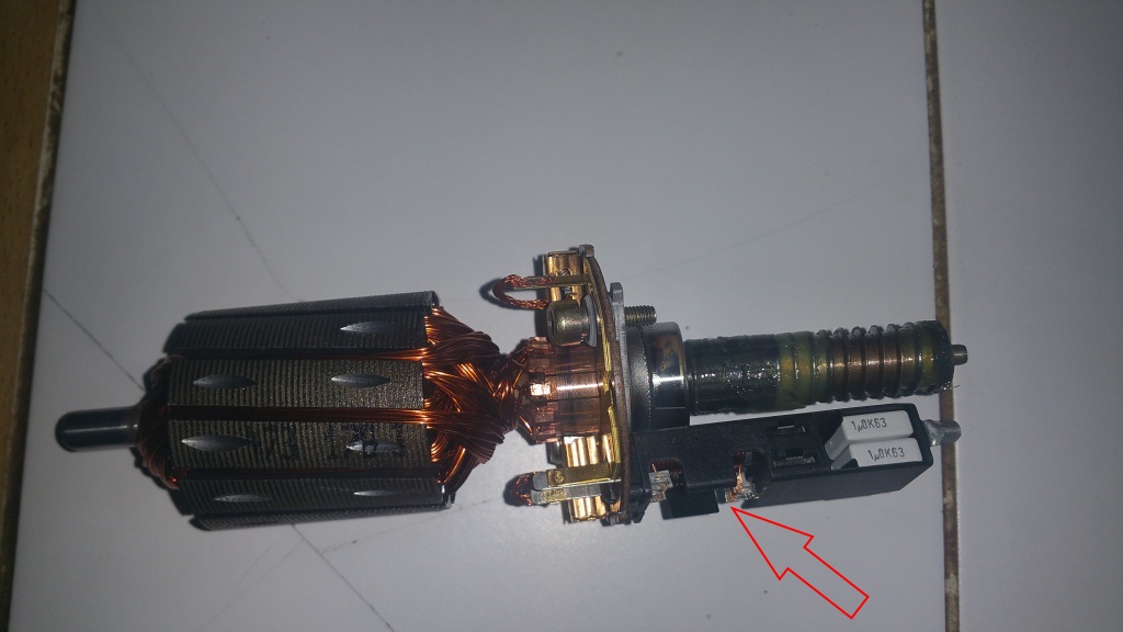

Bonjour à tous! Crying or Very sad
Après plusieurs années de loyaux services, mon simu vient de perdre un de ses 2DOFs...
Le smolka de gauche à rendu l'ame après avoir qu'une came ait un peu trop forcé sur une consigne dépassée........ (il couine et fait un bazar pas possible dès qu'on le branche...)
J'ai vu les kit de Wan, c'est intéressant mais je me vois pas remplacer un smolka sur 2 (surtout avec mes supports moteurs sur mesure...)
Et je n'ai vraiment pas envie de racheter 2 moteurs pour le coup Sad
Savez vous si les smolka sont toujours dispo à la vente quelque part sur le net?..

MessagePosté le: Mar 7 Juin - 16:42 (2016)    Sujet du message: Moteur smolka HS Répondre en citant
Demande à zigzag, c'est la seule piste que je connaisse pour l'instant je ne sais pas

MessagePosté le: Mar 7 Juin - 16:47 (2016)    Sujet du message: Moteur smolka HS Répondre en citant
MP envoyé.... Wink
Je croise les doigts  Okay

MessagePosté le: Mar 7 Juin - 21:12 (2016)    Sujet du message: Moteur smolka HS Répondre en citant
Smolka démonté, une fois toute la  bobine sortie je constate que les deux petites spirales (celles dans le boitier plastique, vers les condos gris) ont du chauffer fort et on fait fondre tout le plastique autour....
Je me demande si je peux les chuinter et souder du fil a la place?...
Je pense que c'est elles qui posent pb et qui ne portent plus le courant correctement...

MessagePosté le: Mar 7 Juin - 21:28 (2016)    Sujet du message: Moteur smolka HS Répondre en citant
Oui tu peux les shunter et même les dessouder car elles créent pas mal de parasites apparemment

MessagePosté le: Jeu 9 Juin - 14:07 (2016)    Sujet du message: Moteur smolka HS Répondre en citant
On parle bien des deux petites bobines en cuivre au bout de la flêche?... Je ne parle pas de la masse ici, ni des deux condos gris, mais bien les 2 petites bobines de cuivreen dessous (pas très visible sur la photo...)
Je ne voudrais pas faire un cours jus ou pire... Evil or Very Mad

MessagePosté le: Jeu 9 Juin - 15:35 (2016)    Sujet du message: Moteur smolka HS Répondre en citant
Ah non je parlais des condos moi !
