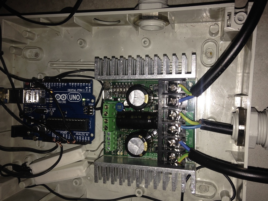

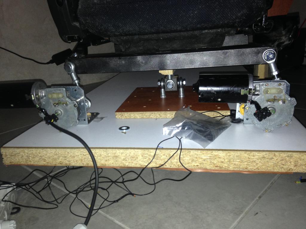

alors c'est un simu 2dof avec moteur 24v de camion. potar fpc22e; alim t500 24v 20a, arduino uno r3, sabertooth 2x32; 2 pc avec x sim;
jeux principale assetto corsa; en second dirt rally et project cars!

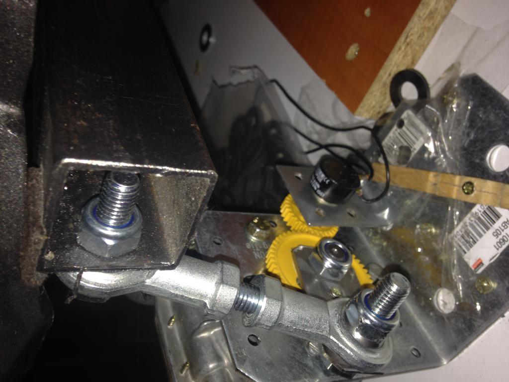

sinon j'ai remarqué que tes moteurs n'étaient pas super bien placés les bielles sont comme ça \  \   alors qu'il faut qu'elles soient plutôt comme ça   /   \   ça sera plus stable et tes moteurs seront moins sollicités  Okay

Pour utiliser simtool il va falloir que tu prenne un code à wanegain pour la carte arduino,regarde dans les tuto ou sur sont profile.
Téléverser le code et on verra pour la suite.
Ps:tes câbles de potentiometres mon pas l'aire blinder réfléchi

et effectivement il ne son pas blinder car je voi pas ou est racorder le blindage car si pas raccorder a un masse ben sert a rien non ?

La tresse du blindage tu le connecte au 0v de la sabertooth.

j'ai du câble réseau ça ferras l'affaire

du coup il faut suivre ce que ta dit zigzag  Okay
ah oui et pense a renforcer tes équerres en les doublant sinon ça risque de beaucoup bougé voir de casser

oui j'ai copier au max son 2dof car sa me suffit et le cardan est super je trouve
OK pour les renfort c'est prévu
voila tous est prêt, j'ai téléverse  le code arduino
j'ai paramétrer le game engine
