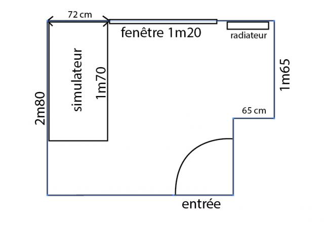

Concernant le statique à proprement parler, il était dès le départ évident pour moi que j’allais partir sur une cabine fermée pour un max d’immersion – il est vrai qu’il n’es pas obligatoire de se cloisonner pour ça (d’autant que techniquement ça apporte certaines contraintes) et que d’autres solutions (sans aller jusqu'à utiliser oculus rift) existent pour être dedans à fond mais bon… je ne le vois pas autrement que comme ça… peut-être qu’un psy trouvera une explication rationnelle à cela en supposant que le cockpit clos me rappelle inconsciemment la sécurité et le bien être que je ressentais quand j’étais dans le fœtus à l’état embryonnaire… ok je sors lol.
La configuration de la pièce dans laquelle sera installé le simulateur et le mobilier déjà présent (mobilier qui même déplacé m’amènerai d’autres contraintes) m’obligent à utiliser le coin gauche de la pièce coté fenêtre – voir plan ci après
La longueur totale du cockpit sera de 1m70 et la largeur 72 cm – 72 cm car c’est l’espace qui sépare le mur de la fenêtre – ce qui me donne en dimension intérieure de la cabine (moins les parois) d'environ 69 cm de largeur… néanmoins je pourrais toujours ouvrir la fenêtre.
69 cm c’est étroit et se pose donc la question de savoir si ce sera suffisant pour que l’inclinaison droite/gauche se fasse sans toucher les parois – grâce aux infos techniques de Momoclic – merci à lui – je fais un schéma  (ci-après) qui montre qu’avec un siège d’une largeur de 50cm de bas en haut (en général seule l’assise fait 50 et c’est moins large vers le haut du siège) il reste un espace de 2 cm de chaque coté avec l’inclinaison maximale – c’est donc rassuré sur ce point que je passe à l’éxécution du schmilblick…
Après avoir cogité le truc dans tout les sens j’en arrive à ça pour la cabine (la disposition des éléments intérieurs sur le schéma est un aperçu très approximatif) :

Je démonte donc les tasseaux composant la largeur et les remplace par d’autres pour arriver a une dimension intérieure du cockpit de 80cm…
Une fois la structure quasi-terminée et montée sur roulette reste à placer les parois… au final cette modification est un mal pour un bien : j’ai maintenant davantage d’espace à l’intérieur du simulateur et m’y sent moins à l’étroit.
Voilà où j’en suis à ce jour les ficelles c'est pour prévisualiser la future porte et confirmer les cotes des planches restants à poser:
