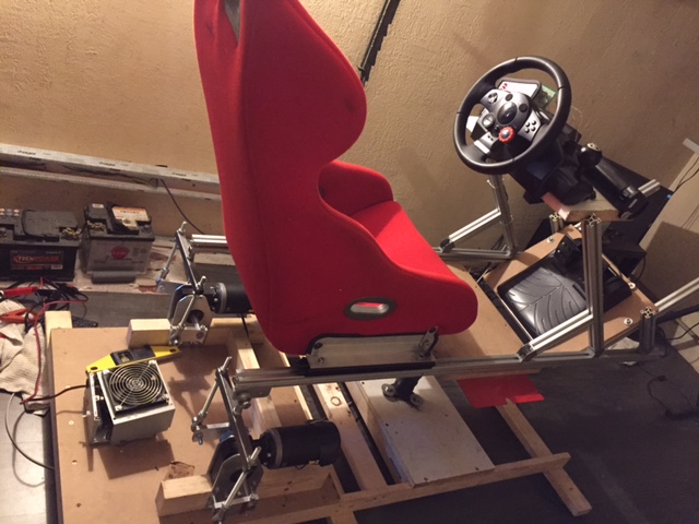

Bonjour a tous !
Voici une petite présentation de mon simu 2dof qui a commencer comme ça..... mur
Après 1 an de galère ... de mauvais choix de matériel , de conception... J'ai opté pour cette config
- Arduino Uno
- Sabertooth 2x32
- 2 Meg 24v 150w 15nm
- deux batteries de voiture pour le 24v
- simtools
Le résultat était plutôt cooool ! Laughing
j'ai testé pendant un moment mais je passais plus de temps a le réparer qu'à jouer avec   la liaison axe moteur manivelle étaient vraiment trop fragile !!!
Et la j'ai vue les nouveau moteur 24v 350w simukit  Shocked
et c'est reparti pour las planche a dessin
Inspiré de beaucoup de vos étude et voulant rester en 2dof ( pour le moment ) j'ai décidé  d’apporter certaines modifs:
et voila après modif
https://www.youtube.com/watch?v=3YcXQvlGZbI
Le bruit de crissement est lié au cardan qui n'est pas monté dans le bon sens !!
voilà

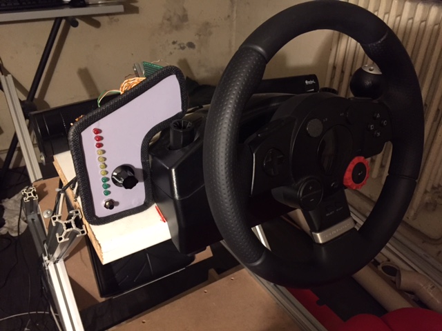

Tu es roder sur le 2 dof et tranquille avec les 350w,juste une remarque pour ton volant ,il a l'air de pas mal bouger.

ça ne gène pas que tes moteurs soit dans le même axe que la structure de ton simu (parallèle)
si tu peux mettre des photos sous différents axes en plus ce serait super

C'est très bien comme montage. J'ai l'impression cependant qu'il y a un peu de config à revoir dans Simtools car t'es souvent au maximum du simu et je pense qu'il faudrait un peu plus d'à-coup je ne sais pas
A part le bruit du cardan c'est quand même très réactif !

Bravo,
Cependant tu m'as l'air d'avoir privilégier le confort par rapport à la réactivité (et la réalité). Par expérience je peux t'assurer que les réactions des voitures sont TRES violentes.
Et ce ne sont pas tes moteurs ou ton montage qui te limite, mais tes réglages.
Ajoute un troisième moteurs dès que tu le peux pour bénéficier d'un efficace et puissant 3DOF Wink

Le volant …. C’est la récup . le volant de la xbox :   le retour de force ne marche pas sur pc,  du coup c une galère à piloter  , surtout pour les freinage           pas le budget pour le moment Sad
Oui je suis content de mon simu, mais c’est un proto …( socle bois , chassis alu…) tout doit être en acier : ca travaille moins donc plus réactif …
Pour l’angle du simu qui si j’ai bien compris est définit  par le PID et valeurs potentiomètres… cela doit être 120°      mais là je rame un peut …
Il y a beaucoup de chose à améliorer  … au niveau de simtools  et du programme ( j’utilise le XPID_SimTools1_4_2x32_potmot )  ou je n’ai juste modifié la PID   a savoir P=1 I=0 D=1
La réaction des nouveaux moteurs est bien meilleurs … et je les utilise en 12v pour l’instant …
Je veux essayer de ne pas partir dans tous les sens …
L’implantation des nouveaux moteurs ne gêne pas  , j’ai choisi de faire ça pour éviter de tout modifier par rapport aux MEG … Mais c’est pas l’idéal ….Le positionnement en étoile serait mieux …
 c’est ma prochaine évolution  quand tous marchera aux petits oignons .  Je veux faire un châssis évolutif  2dof -3dof   : pouvoir rajouter un troisième moteur facilement sans tout modifier  … A plancher …
Je ferai des photos pour les axes …
J’ai inversé le cardan ( le point de pivot est au plus haut , il étaient au plus bas avant )… c’est bien mieux , le châssis travaille moins et c’est plus réactif ..
Coté confort simu/réactivité … j’ai privilégié le confort pour l’instant  je patauge un peu aves simtools   et j’ai tellement modifié le simu en un mois  que je n’ai pas trop planché sur la partie logiciel …
Là je pense avoir une base solide que je veux comprendre et optimiser au max avant de passer au 3dof... réfléchi

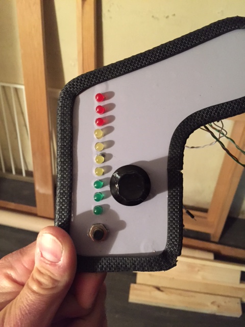

j'ai branché le fameux potar et c'est nettement mieux !!
 j'ai effectué une séance d'essais d'une trentaine de tours a différente puissance sur les même réglage de simtools (toujours en 24v). j'ai réduis de moitié les filtres dans simtolls , environ 12%...
c'est plutôt intéressant de pouvoir s'habituer progressivement au simu    Okay

Coté potentiomètre quel type de câbles utilisez vous ( quelle section ?) Je ne trouve pas vraiment mon bonheur sur le net ....

Pour les potentiomètres on utilise du câble réseau RJ45 blindé (FTP ou SFTP) pour éviter/diminuer les parasites, mais je pense qu'avec du câble normal (UTP que l'on trouve partout et que tu as certainement quelque part chez toi) ça devrait bien fonctionner (c'est ce que j'ai sur mon 2DOF).
Etant donné qu'il n'y a pas beaucoup de courant tu les câbles réseaux sont vraiment suffisants, sinon tu peux prendre du RJ11 (téléphone) vu que tu n'as pas besoin de beaucoup de connexions.

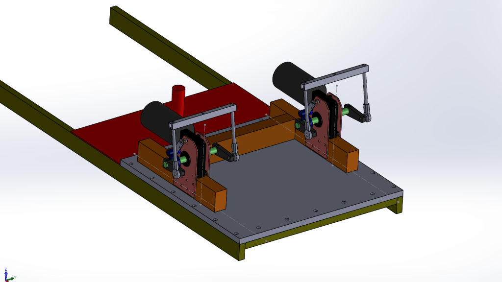

Sinon je pense que je vais bientôt passer à la version 3Dof , je prépare tout ca sur SolidWorks  Laughing Laughing

Salut la compagnie
J'ai beaucoup profité de mon simu ces dernier temps , fais quelques modifs au niveau du chassis , changé de volant , de pc ....
J'ai aussi ajouté une platine avec leds et potentiomètre pour gérer la puissance du simu.
Le niveau est mesuré sur 10 leds de trois couleurs différentes vert , jaune et rouge
Voila c'est plutôt abouti , je travaille sur une transition en 3dof  maintenant     Very Happy Very Happy
Je cherche aussi une façon de faire évoluer mon cockpit avec un lcd peut-être , j'ai trouver un logiciel qui s'appel simhub qui est simple et permet de faire beaucoup de chose.
Mais que je n'arrive pas a faire fonctionner avec simtools  je ne sais pas  , sim hub utilise les mêmes paramètre que simtools je pense .
ils fonctionnent très bien indépendamment mes pas en même temps

cool le panneau a led  Okay

Vraiment pratique ce petit montage. Je pensais juste ajouter une LED pour afficher lorsqu'on est à plus ou moins 100% Okay
