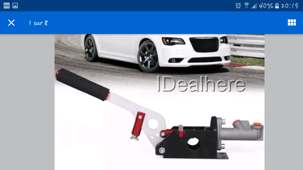

Alors voilà,
Je me suis finalement pris un FAM sur la bay :
Mon FAM sera connecté directement à mon CSP V2. J'ai pris le connecteur sur la bay également pour quelques euros.
J'ai épluché les différents topics et tutos et 3 solutions (hors hydraulique) se présentent :
- load cell.
- potentiomètre.
- contacteur.
Je voudrais savoir si vous avez pu tester ces différentes possibilités afin de m'aiguiller sur la meilleure solution.
Le prix ne rentre pas en compte du fait que tous les éléments ce trouve à prix très abordable. Je voudrai plutôt connaître le rapport sensation/difficulté de mise en oeuvre.
J'ai cru comprendre que la solution à load cell nécessite un INO122 (le CSP V2 est en 3,3V) mais je ne trouve pas le PCB.
La difficulté d'un système à potentiomètre serais de trouver le bon afin que la course du FAM exploite au maximum la plage de 0 à 100%.
Pour le contacteur, rien à dire dessus je pense, car assez simple à installer.
Voilà vos avis m'intéresse !

Le potentiomètre tu peux prendre n'importe quel modèle (10k sera bon je pense) et je pense que c'est la meilleure solution car c'est qu'utilise Fanatec.
Ton potentiomètre tu le mets soit sur l'axe de rotation du fam soit avec un système de roues dentées pour plus de précision, mais ça reste un fam donc pas besoin non plus d'être ultra précis.
MessagePosté le: Dim 10 Juil - 21:46 (2016)    Sujet du message: Frein A Main maison Répondre en citant
Le problème à le mettre sur l'axe de rotation c'est qu'il n'aurai qu'une course de 45° environ. Il faudrait que je trouve un potentiomètre avec cette course du coup. Je ne sais pas si ça existe.
je vais regarder avec des pignons ou même un potard à glissière ce qui pourrait être encore plus simple.
MessagePosté le: Dim 10 Juil - 22:01 (2016)    Sujet du message: Frein A Main maison Répondre en citant
Une roue dentée sur l'axe alors. Les potentiomètres généralement font 300°.
Un potentiomètre à glissière il te faut alors une crémaillère.. Tu trouves tout ça sur Conrad pour une poignée d'€
MessagePosté le: Dim 10 Juil - 22:30 (2016)    Sujet du message: Frein A Main maison Répondre en citant
Je vais étudier ça !

J'ai réfléchi cette nuit et j'ai peut être trouvé une solution assez simple. J'attends de recevoir les pièces pour voir ça.
Sinon je viens de voir un truc dans la FAC du handbrake fanatec :
"The ClubSport Pedals must be connected by USB to make use of the handbrake. First connect the handbrake to the CSP main PCBA (as explained in the quickguide of the product) and then the CSP have to be connected to the PC by USB. Connecting the pedals to the wheel does not work in this case! Now the handbrake has to be assigned/mapped properly in a game which supports an analogue handbrake."
Alors je comprend pas tout mais si je ne me trompe pas le pédalier ne doit pas être connecté à la base mais en usb pour pouvoir mettre un FAM. C'est bien ça ?
Si c'est le cas je suis blasé.
MessagePosté le: Mer 13 Juil - 09:01 (2016)    Sujet du message: Frein A Main maison Répondre en citant
Oui c'est bien ça... Pour que le Fàm fonctionne sur le pédalier, il faut que le pédalier soit connecté en USB et non directement sur la base. Et hop ! Un port usb en moins :B
MessagePosté le: Mer 13 Juil - 09:04 (2016)    Sujet du message: Frein A Main maison Répondre en citant
C'est la loose... Il pourrait gérer ça avec la base...
Bon ba je ferai avec Wink
