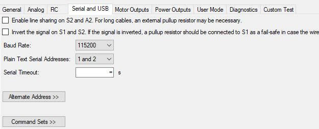

Si un pour m'aider, j'ai recup le fichier de config du tuto et l'ai téléversé sur la carte. Je pige pas dans quelle position mettre les contacts puisque 2 photos sont proposées.

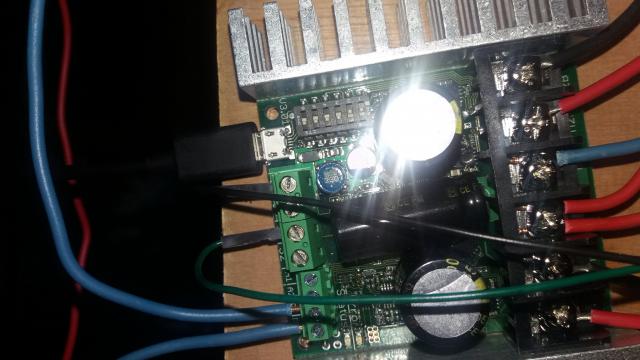

La carte est livrée par défaut comme la photo, qu'elle est la bonne config?

Toutes les info pour configurer la partie électronique se trouvent ici.

ok concernant le lien que j'avais suivi mais pas pigé https://pcshm-simulateurs-homemade.clicforum.com/t593-Configurer-la-Sabertooth-2x32.htm?q=describe
la première photo du connecteur indique la configuration des switchs lors de l'utilisation avec une seule carte.
la deuxième photo lorsque l'on en utilise plusieurs.
c'est bon j'ai bon? désolé de faire le boulet mais j'ai vraiment pas envie de foutre la carte en l'air à case d'une mauvaise manip ou incompréhension.
Merci pour votre aide.

Switch 1 et 2 sur OFF

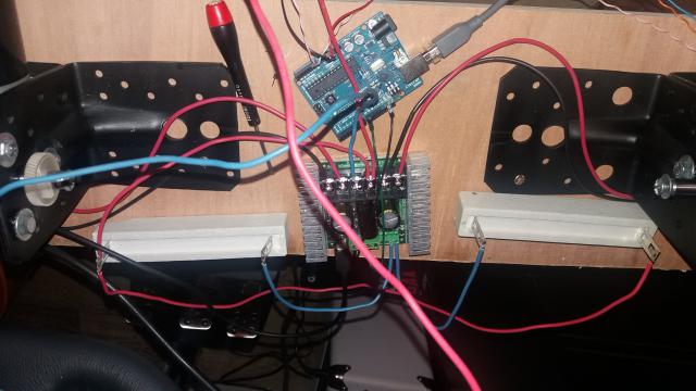

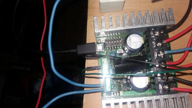

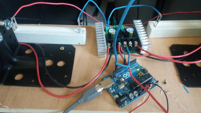

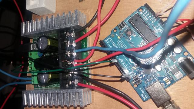

merci pour ton aide mais la ça bloque!
Quand je branche l'arduino sur mon PC, un moteur saccade.
lien: https://www.youtube.com/watch?v=iGe8TbTL6zY
Ou je me plante?

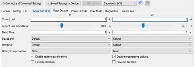

-Pour la Sabertooth j'ai bien utilisé le fichier dans le post du forum et fais l'update switch 1 et 2 sur OFF

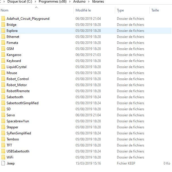

-Pour l'Arduino, j'ai mis les librairies sous le dossier Arduino et utilisé le programme pour mon Arduino UNO sans faire de modif dessus.
-Je pense que mon cablage est correct en tout cas je vois pas ce que j'ai mal fait:
A l'aide mur mur mur mur mur mur mur mur

pas besoin de laisser la sabertooth branché
et si ton moteur tremble il faut inversé la polarité du moteur
Back to top

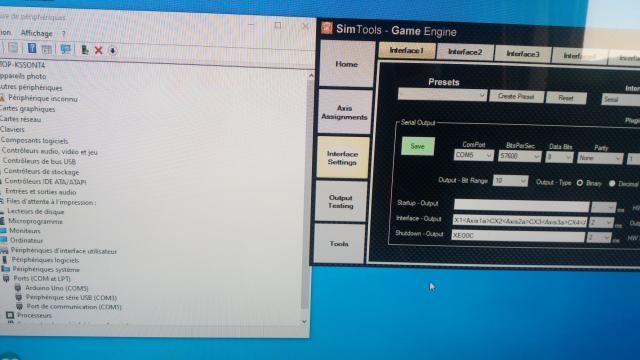

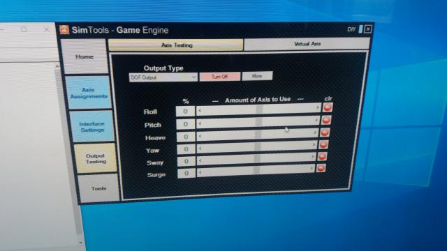

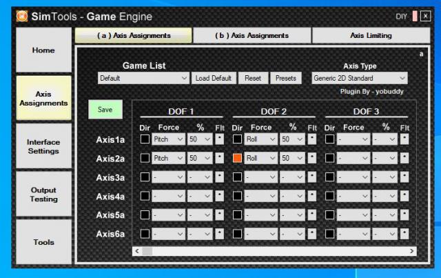

J'ai donc poursuivi le tuto Simtool et à nouveau je pige pas quand je fais outpout testing rien ne se passe, j'ai rentré comme indiqué dans interface settings:
quand je clique sur turn on la led de l'arduino passe à l'orange mais quand je déplace le curseurs rien se passe/

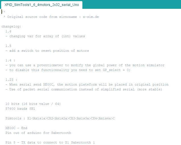

  Pin A2 - input of feedback positioning from motor 3
  Pin A3 - input of feedback positioning from motor 4
  Pin A5 - input of potentiometer to define the global power
  Pin 13 - switch to move the motion simulator in standby value. connect to GND
  As well 5v and GND pins tapped in to feed feedback pots too.
#include <Sabertooth.h>
#include <SoftwareSerial.h>
//Some speed test switches for testers Wink
#define FASTADC  1 //Hack to speed up the arduino analogue read function, comment out with // to disable this hack
// defines for setting and clearing register bits
#ifndef cbi
    #define cbi(sfr, bit) (_SFR_BYTE(sfr) &= ~_BV(bit))
#endif
#ifndef sbi
    #define sbi(sfr, bit) (_SFR_BYTE(sfr) |= _BV(bit))
J'ai beau parcourir le forum dans tous lese sens à la recherche d'indice je trouve pas.
En début de code de l'arduino SoftwareSerial est une librairie car je n'ai pas de dossier correspond dans mes librairies?
Vraiment frustrant cette situation

francois38200 wrote:
Ahh c'est mieux  cool
Vraiment bizarre ton histoire je n'ai pas compris cette phrase "n début de code de l'arduino SoftwareSerial est une librairie car je n'ai pas de dossier correspond dans mes librairies?"
Je voulais savoir si cette ligne de cdoe ligne : #include <SoftwareSerial.h> correspondait à une bibliothèque nécessaire pour l'arduino car dans mon dossier librairies sous Arduino je n'ai pas de dossier SoftwareSerial.
Après recherche cette bibli n'a pas besoin d'être instalée: https://www.locoduino.org/spip.php?article73
j'ai tendance à penser qu'il y a un problème de communication entre la carte Arduino et la Sabertooth ou alors entre simtool et l'arduino.
Depuis DEScribe lorsque l'on fait updoad setting to device comment etre sur que le truc se soit téléchargé? je vois aucun message
Back to top

PostPosted: Sat 10 Aug - 14:30 (2019)    Post subject: projet 2 dofs 120 watts Reply with quote
ok
alors la bonne question mais il n'y a pas de raison que quand tu fais uptload ça ne fonctionne pas
quand tu a mis les infos interface setting tu a fais un copié collé les info directement du tuto pour les débutants ? ou tu les a lue puis recopié au clavier ?
Back to top

PostPosted: Sat 10 Aug - 16:16 (2019)    Post subject: projet 2 dofs 120 watts Reply with quote
ok
J'ai copié direct depuis le code arduino, pour avoir la bonne orthographe.
Est ce possible un problème de firewall windows?

PostPosted: Sat 10 Aug - 16:28 (2019)    Post subject: projet 2 dofs 120 watts Reply with quote
non je ne pense pas car je n'ai jamais entendu parler de ce genre de soucis
 mais ça doit être un truc a la con au pire refais toute la procédure du tuto pour les débutant étape par étape des fois ont la le soucis sous le nez mais on est persuadé d'avoir juste alors on ne le voit pas

PostPosted: Sun 11 Aug - 11:05 (2019)    Post subject: projet 2 dofs 120 watts Reply with quote
j'ai fait et refait le tuto toujours rien.
J'ai démonté les potars pour les faire tourner à la main, quand je les fais jouer dans un sens et dans l'autre les moteurs changent bien de direction.
Back to top

PostPosted: Sun 11 Aug - 11:20 (2019)    Post subject: projet 2 dofs 120 watts Reply with quote
Fais un screen de tes paramètres simtools car sur la photo que tu a mis avant on voit pas trop

Point(s): 137

PostPosted: Sun 11 Aug - 17:01 (2019)    Post subject: projet 2 dofs 120 watts Reply with quote

PostPosted: Sun 11 Aug - 17:20 (2019)    Post subject: projet 2 dofs 120 watts Reply with quote
Rien de choquant a vue d'oeil
Dans shutdown output c'est bien des zéro et pas des O

PostPosted: Sun 11 Aug - 20:23 (2019)    Post subject: projet 2 dofs 120 watts Reply with quote
oui oui j'ai aussi fait un copié collé depuis le code arduino. c'est bien des zéro
J'ai commandé une arduino Nano pour faire l'essai avec, mais je suis pas sur que le problème vienne de l'arduino.
J'ai fait le test sur 2 PC à la maison et rien sur l'autre non plus.
Je te remercie pour ton aide à distance c'est pas facile de voir ou est le bug, la je suis sec je sais pas comment faire pour diagnostiquer ou est le problème.

PostPosted: Sun 11 Aug - 21:51 (2019)    Post subject: projet 2 dofs 120 watts Reply with quote
oui peut être un soucis avec l'arduino
