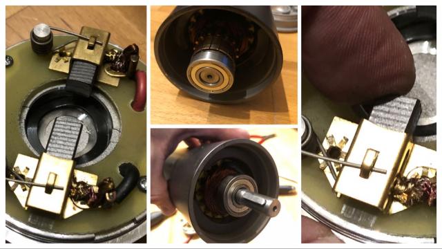

Petite mésaventure aujourdhui. Je jouais sur DCS (simu de vol), et mon moteur arrière gauche a bcp chauffé.
Il a cessé de fonctionner.
En le démontant j’ai remarqué que l’un des charbons s’était bloqué en position écartée. Il ne faisait plus contact avec le strator du moteur. Certainement la surchauffe qui a dilaté les matériaux.
Je vous partage cela, car il se peut que d’autres rencontrent cette problématique de chauffe et possiblement cette cause.
Maintenant que je le sais, la prochaine fois je me contenterai de frapper l’arrière du moteur avec un marteau, ça sera moins long que de le démonter  Wink .
Je vais devoir décaler vers l’avant mon plateau mobile pour tenter de soulager les moteurs arrière. Je vais aussi ajouter des ventilos de refroidissement.

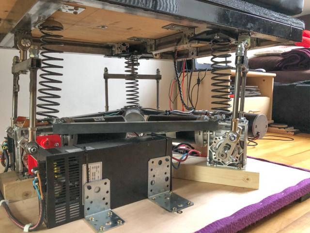

Je pense que la chauffe viens aussi du fait que tu ne soulage pas tes moteurs avec les ressorts car mine de rien il apporte beaucoup
Tu gagneras en réactivité à la monté et en fluidité à la descente
Idéalement avec les ressorts et toi dessus le bon compromis c’est la compression à la moitié sans manivelle souci du sk3 tu risque de tomber 🤣
Mais sérieux mais les 3 ressorts sachant qu’ils compense 80kg compression max, la compensation étant linéaire a mise course tu seras à 40kg x 3 tu soulage donc tes moteurs de 120kg
Tes moteurs n’auront cas forcer uniquement en fin de course
Mais l’avantage tu auras l’inertie qui les aidera Wink

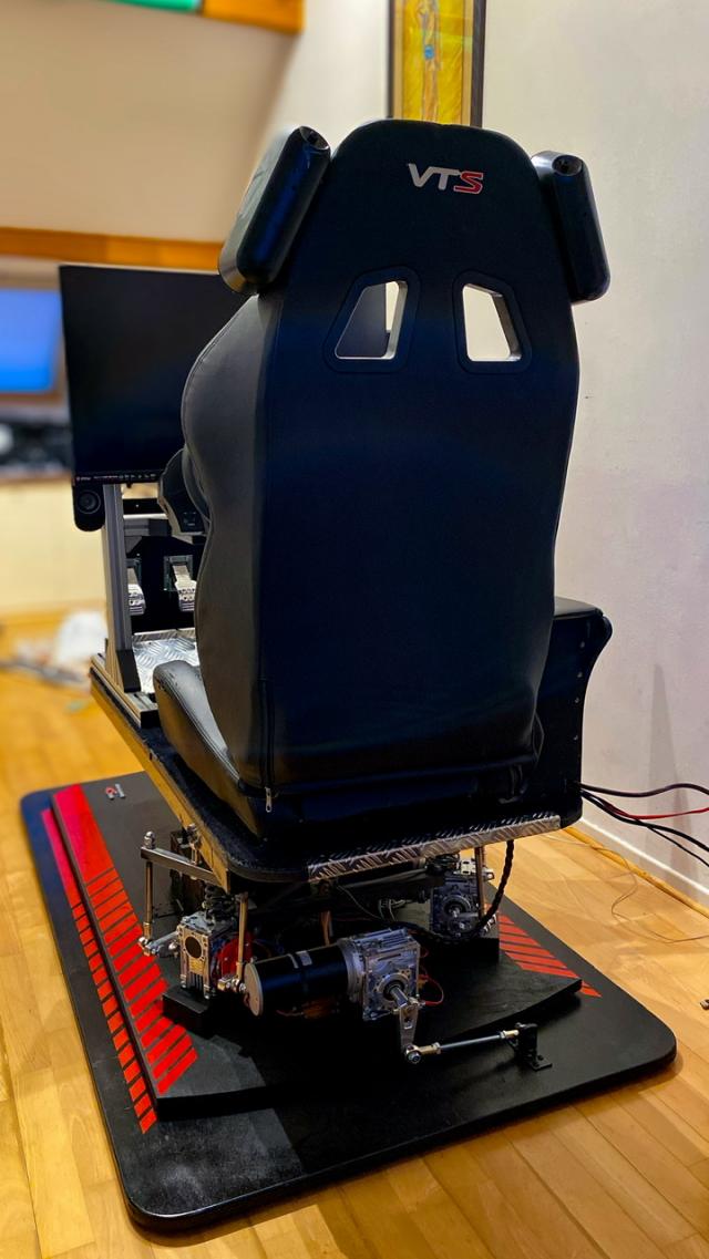

J’ai aussi avancé vers l’avant de 7cm le support vertical de l’écran+volant, pour faire d’une pierre 2 coups:
- mettre un peu plus de poids vers l’avant
- ecarter le volant de l’écran pour rattraper ces 7cm, et descendre l’écran de quelques cm juste derriere le volant, bien mieux ajusté ainsi.

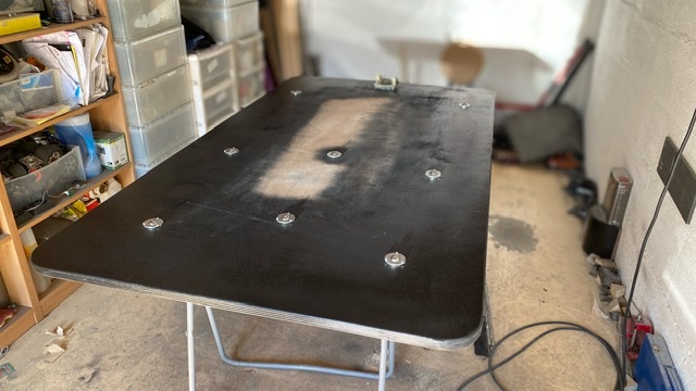

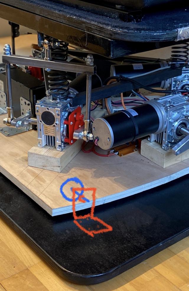

J’ai repris le simu depuis 2 jours, pour ajouter le 4ème DoF (dérive).
J’utilise des roulements à billes (made in France) entre 2 planches, avec un pivot sur l’avant du simu.
Ça glisse nickel. Dans les prochains jours je recorde la bielle pour tester cela.
Je vais ajouter des roulettes sur la planche noire, qui viendront appuyer sur le dessus de la planche sur laquelle les moteurs sont fixés, afin d’éviter qu’elle ne puisse se soulever en cas de grosse secousse, et pour stabiliser le tout quoi.
Je cherche le meilleur moyen pour faire cela... roues de roller ? de porte de garage ?...

PostPosted: Sun 13 Sep - 21:38 (2020)    Post subject: Simulateur 4 DoFs avec Traction loss de The2Jakes Reply with quote

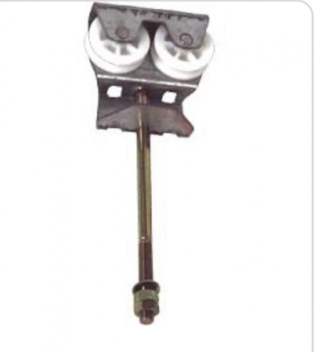

En fait je pense mettre 4 roulettes comme sur ce dessin (dégueux). 2 de chaque côté, fixées sur la planche noire (qui est fixe), ainsi les roues viennent appuyer sur le dessus de la planche « brute » pour la plaquer contre les roulements à billes.
C’est indispensable, car lorsque le simu fait des « bonds » (effet de suspension brutal par exemple), alors la planche « brute » peut être tirée vers le haut un instant, donc endommager le pivot et la liaison du 4eme moteur avec la planche noire.
Je voudrais trouver une fuxation pour ces roulettes qui soit ajustable en hauteur, pour bien pouvoir mettre en pression (sandwich) la planche « brute ». J’ai vu que des fixations de roues de porte de garage s’approchent de mon besoin...
Je préfère mettre des roues type « roller ». À réfléchir...

Ah OK du coup oui les roues de rollers seront parfaite pour ça Okay

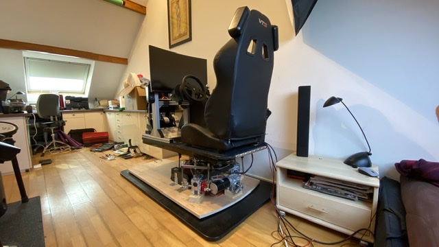

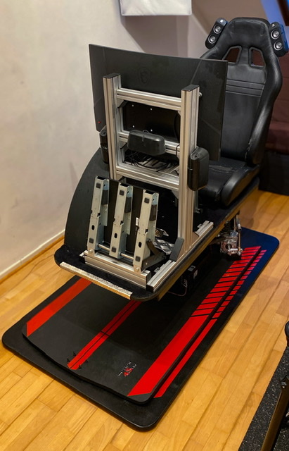

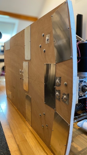

le 4eme DoF fonctionne très bien.
P’tit « Pimp my Ride » du jour, pour faire plus « fini » 😉.
Peinture, Stickers, tout de suite plus sympas.
Me reste à fixer les roulettes arrière de maintient de plateau mouvant, et je pourrai me concentrer sur l’ajout de la VR.
